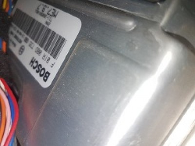

Сообщение villi » Ср апр 05, 2017 9:28 pm
Доброе время, собираюсь первый раз шить чери тигго Т11 , 2012 года , 1.6, имею J2534mid, ЧЛ2, и модуль М(Е) 7.9.7-OBDII,. Могу ли залить тюнинговую прошивку через обд разъем.Расскажите кто шил пошагово если можно.Спасибо заранее.

villi писал(а):Доброе время, собираюсь первый раз шить чери тигго Т11 , 2012 года , 1.6, имею J2534mid, ЧЛ2, и модуль М(Е) 7.9.7-OBDII,. Могу ли залить тюнинговую прошивку через обд разъем.Расскажите кто шил пошагово если можно.Спасибо заранее.
Скорее всего ваш модуль не потянет. Там наверное блок уже + стоит. По китайски МЕ7.9.7.1.

villi писал(а): На блоке написано МЕ7.9.7 Т11-3505010BJ.
А надписи МЕ7.9.7.1 и не будет. Или смотреть иденты прошивки в Хексе например, или вскрывать и смотреть какой процессор установлен. И идентов Т11-3505010BJ таких не может быть. Фото блока можете скинуть?

Сообщение villi » Пн апр 10, 2017 11:03 pm
вот такой блок
GIgor53
Сообщения: 93
Зарегистрирован: Сб янв 28, 2017 3:04 pm
Откуда: Kursk
Сообщение GIgor53 » Пн апр 10, 2017 11:10 pm
Это блок МЕ7.9.7.1! Т11-3605010BJ
