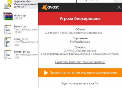

Сообщение Сеня » Вт апр 04, 2017 1:40 pm
При обновлении, антивирус (Аваст) ругается. Исправьте.
sergio
Сообщения: 131
Зарегистрирован: Пт мар 17, 2006 11:30 am
Откуда: Харьков
Сообщение sergio » Вт апр 04, 2017 5:22 pm
Каспер не ругается,-ставил на два компа и ноут.Аваст ругается даже на то,на что ругаться и не нужно...
rafa16
Сообщения: 68
Зарегистрирован: Пт окт 21, 2016 1:34 pm
Откуда: татарстан
Сообщение rafa16 » Вт апр 04, 2017 6:54 pm
NOD 32 ANTIVIRUS 9 тоже ругался, все равно установил проигнорировав и ничего такого, работает. Конечно первые впечатления страшно как-бы. Но ни у кого проблем не было как я думаю.
7zor
Сообщения: 258
Откуда: Россия, Мордовия
Сообщение 7zor » Вт апр 04, 2017 7:20 pm
Сеня писал(а):При обновлении, антивирус (Аваст) ругается. Исправьте.
Это Аваст исправлять надо, на нормальный антивирус...
