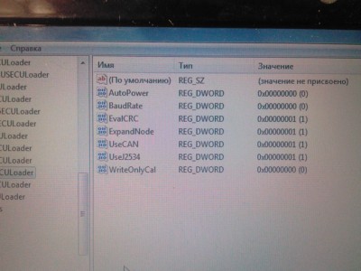

Сообщение shum » Ср мар 29, 2017 9:17 pm
Нужно ли добавлять ключ MoveVID в реестр ?И по какому ключу работает перенос VID ,автоматом по умолчанию.Мой реестр
CHIPSOFT.RU
Сообщения: 8317
Сообщение chipsoft » Ср мар 29, 2017 10:55 pm
VID копируется автоматически, для этого в реестре ничего править не нужно. КС пересчитывается для ЭБУ SIM28/SIM29/SIM210
