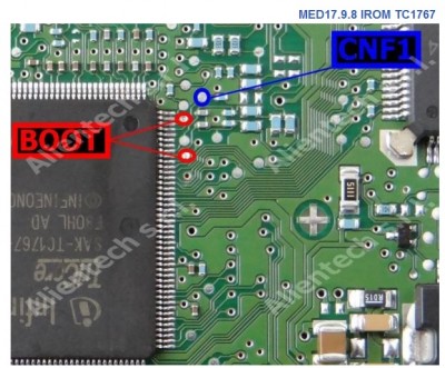

Сообщение SanekMC » Вт фев 28, 2017 7:45 pm
Этим модулем со вскрытием прочитает Tricore TC1762/TC1766/TC1796/TC1797, Bosch ME(G)17.9,x - boot mode
RSW
Сообщения: 377
Зарегистрирован: Чт янв 24, 2013 11:49 pm
Сообщение RSW » Вт фев 28, 2017 10:41 pm
Проц 1767 Прочитаешь, кидай сток сделаю.

SanekMC
Сообщения: 21
Зарегистрирован: Сб фев 22, 2014 10:15 am
Откуда: Саратов
Сообщение SanekMC » Ср мар 01, 2017 8:19 am

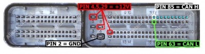

Распинорвку подключения никак не найду :(
Евгений.911
Сообщения: 35
Зарегистрирован: Вс май 17, 2015 9:32 pm
Откуда: Каменск-Шахтинский Ростовская обл.
Елантра 2016 г
Сообщение Евгений.911 » Ср мар 01, 2017 10:14 am
Вот держи.
