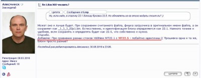

Ну и вот еще информация по различию, подчеркнул для наглядности.
