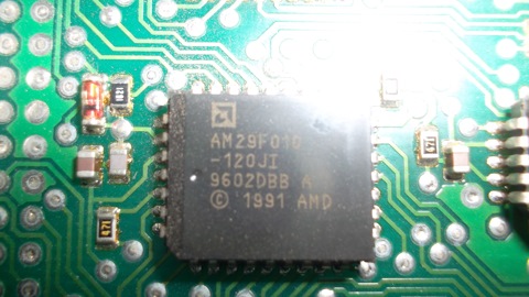

Доброго времени всем , нет панельки для внешнего программатора , поэтому читал через MPPS , внутри FLASH вот такая
MPPS правильно отдал иденты , вин , софт и т.д.. при сохранинении файла даже подписал его , что не всегда бывает , но размер 64к , а вроде как должно быть 128к , думаю поправить родную прошивку и залить через MPPS обратно . Вопрос , нужно ли склеивать файл , для получения размера 128 к , или писать как скачал 64 к ?? При открытии Olsom вроде прошивка полная ... Скачанная прошивка , ниже в архиве

Думаю,что сделано как в ланосе 1.6. Старший адрес сидит фиксировано или на +5в ,или на массе. Используется половина микросхемы.

вадимк писал(а):Думаю,что сделано как в ланосе 1.6. Старший адрес сидит фиксировано или на +5в ,или на массе. Используется половина микросхемы.
была такая же мысль .., м еще читал на опелячих форумах , что писали эти блоки через MPPS ... и не раз и успешно .. только вот склеяли файл или нет , об этом информации нет . И я вот думаю , как поступить ? Я так понимаю , что если так , как на ланосе , то ничё клеять не надо , а как проверить ?

Размер прошивки 64кБ. Читал и писал много раз через розетку.

Galetto на ура пишутся через розетку клеить ничего не надо
