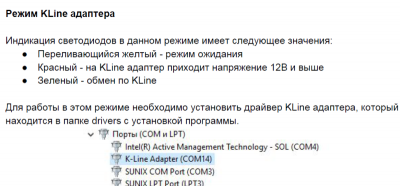

Подскажите, а для режима к-лайн написано надо установить ещё драйвер к-лайн или только эти два драйвера?

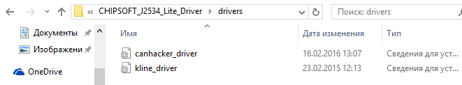

Сообщение GIgor53 » Вт фев 14, 2017 10:49 pm
Я их не нашёл в указанной папке drivers

Сообщение chipsoft » Ср фев 15, 2017 11:05 am
GIgor53 писал(а): Не получается установить драйвера к-лайн адаптера. Во всяком случае в режиме к-лайн не определяется как к-лайн. Можете указать путь к этим драйверам?
А как он определяется? И по состоянию светодиодов в каком он состоянии?
Все драйвера в папке drivers, куда вы установку производили.

Сообщение GIgor53 » Ср фев 15, 2017 12:41 pm
По про бывал обновить драйвера с папки driwers, система Win10 ответила, что драйвера установлены и не нуждаются в обновлении. В режиме К-лайн устройство определяется как на картинке. Индикация Переливающийся желтый.
Сообщение chipsoft » Ср фев 15, 2017 2:24 pm
Попробуйте перевести устройство обратно в J2534, тогда и станет ясно, нуждается ли драйвер в обновлении
