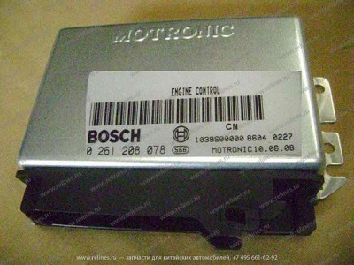

GREAT WALL DEER V 2.2 ТРАНСМИССИЯ м.т., Китаец., Ребята подскажите какой там эбу и возмет ли его Ч.Л
Вполне возможно там Bosch M1.5.4
Если да, то только программатор и W27C512 в помощь.
ЭБУ у правой ноги пассажира.

Спасибо!
А если установлен МТ-20U, то можно будет Ч.Л. овд?

Сообщение miruwor » Вт фев 14, 2017 10:36 pm
Mt20u там никогда не ставился, там Бош.

Сообщение сергей42 » Ср фев 15, 2017 10:02 am
Год выпуска 2006. Почитал -ставили и тот и другой. Авто будет в субботу.

Сообщение GIgor53 » Ср фев 15, 2017 10:23 am
Сколько знаю, ставился БОШ. Это на Safe вроде двух производителей ставили.
