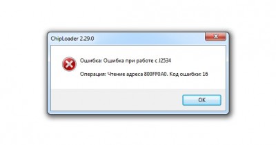

Сообщение roman-romanch007 » Пт сен 08, 2017 9:23 am
Вопрос, читал меган 3 1.6 с картой запуска, выждал охлаждения двигателя ниже 50 градусов, вставил карту до упора, паспорт отдал адекватный, но при чтении в самом конце выдало ошибку. Из за чего такое возможно? Просто интересно на будущее. После выкл\вкл зажигание чтение и запись прошли без проблем.

roman-romanch007 писал(а):Вопрос, читал меган 3 1.6 с картой запуска, выждал охлаждения двигателя ниже 50 градусов, вставил карту до упора, паспорт отдал адекватный, но при чтении в самом конце выдало ошибку. Из за чего такое возможно? Просто интересно на будущее. После выкл\вкл зажигание чтение и запись прошли без проблем.
Скорее всего какой-то сбой по КАН шине, или от ЭБУ по какой-то причине ответ не получен.
