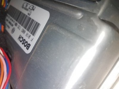

villi

GIgor53 писал(а):villi писал(а): На блоке написано МЕ7.9.7 Т11-3505010BJ.
А надписи МЕ7.9.7.1 и не будет. Или смотреть иденты прошивки в Хексе например, или вскрывать и смотреть какой процессор установлен. И идентов
Т11-3505010BJ таких не может быть. Фото блока можете скинуть?
- вот такой блок
GIgor53
- Сообщения: 93
- Зарегистрирован: Сб янв 28, 2017 3:04 pm
- Откуда: Kursk
Сообщение
GIgor53 » Пн апр 10, 2017 11:10 pm
Это блок МЕ7.9.7.1! Т11-3605010BJ
