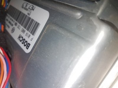

villi
Сообщения: 32
Зарегистрирован: Ср сен 21, 2016 1:47 pm
Откуда: Волгоград
Сообщение villi » Пн апр 10, 2017 11:03 pm
GIgor53 писал(а):
villi писал(а): На блоке написано МЕ7.9.7 Т11-3505010BJ.
А надписи МЕ7.9.7.1 и не будет. Или смотреть иденты прошивки в Хексе например, или вскрывать и смотреть какой процессор установлен. И идентов Т11-3505010BJ таких не может быть. Фото блока можете скинуть?
вот такой блок
GIgor53
Сообщения: 93
Зарегистрирован: Сб янв 28, 2017 3:04 pm
Откуда: Kursk
Сообщение GIgor53 » Пн апр 10, 2017 11:10 pm
Это блок МЕ7.9.7.1! Т11-3605010BJ
villi
Сообщения: 32
Откуда: Волгоград
Сообщение villi » Пн апр 10, 2017 11:13 pm
GIgor53 писал(а):Это блок МЕ7.9.7.1! Т11-3605010BJ
а как вы установили или встречали такое уже?
