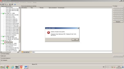

Сообщение DmSh » Пн авг 27, 2018 5:09 pm
Добрый день. На днях была Нексия 1,5 16 клю узбечка 2004 г. ЭБУ KDAK ZXIT. При попытке считать выскакивает такая ошибка.Пробовал версии 2.31, 2.21, 2.16. Разные к-лайн адаптеры. Не помогает.
Выдает это:
Идентификация ЭБУ. Неверный ответALDL протокола.
Последний раз редактировалось DmSh Пн авг 27, 2018 5:38 pm, всего редактировалось 1 раз.
Сообщения: 3198
Сообщение Иоанн » Пн авг 27, 2018 5:27 pm
Точно такое же авто делал недавно. Все было четко - считал, поправил и записал обратно через колодку диагностики k-line адаптером от чипсофта. АКБ после записи отсоединял, иначе ЧЕК не горел.

DmSh
Сообщения: 180
Откуда: РФ, Воронеж
Сообщение DmSh » Ср авг 29, 2018 9:55 am
А у меня вот это все время...
