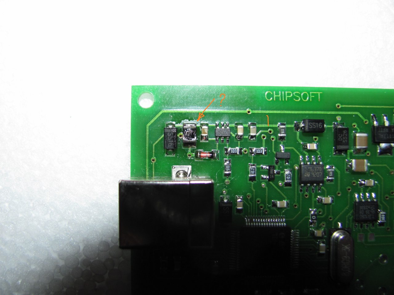

Сообщение jeny » Сб дек 28, 2024 9:37 pm
подскажите что за елемент на фото ? и какой стороной его паять ?
jeny
Сообщения: 582
Откуда: kirovograd
Re: CHIPSOFT J2534 адаптеры и 24В (грузовики, автобусы)
Сообщение jeny » Сб дек 28, 2024 9:38 pm
чипсофт акрил
Сообщение serg71 » Вс дек 29, 2024 12:09 am
Др 22 мкгн,проверь нтсs на "козу",диод от дросселя на ее первый вывод идет
jeny
Сообщения: 582
Откуда: kirovograd
Сообщение jeny » Вс дек 29, 2024 12:48 pm
я думал кондер . походу лишнее отгорело ) проверял канхакером вроде бы работает . интересно за что отвечает етот участок схемы ?
Сообщение serg71 » Вс дек 29, 2024 1:40 pm
Как это лишнее :shock: ,функционал будет урезан,срисовать нужно,наверное какой-то формирователь напряжения
