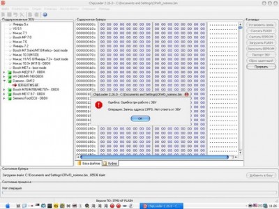

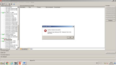

Добрый день. На днях была Нексия 1,5 16 клю узбечка 2004 г. ЭБУ KDAK ZXIT. При попытке считать выскакивает такая ошибка.Пробовал версии 2.31, 2.21, 2.16. Разные к-лайн адаптеры. Не помогает.
Выдает это:
Идентификация ЭБУ. Неверный ответALDL протокола.

DmSh писал(а):Добрый день. На днях была Нексия 1,5 16 клю узбечка 2004 г. ЭБУ KDAK ZXIT. При попытке считать выскакивает такая ошибка.Пробовал версии 2.31, 2.21, 2.16. Разные к-лайн адаптеры. Не помогает.
Выдает это:
Прекрасно работает на самой крайней версии прошивал только неделю назад ланос и нексию что калибры что фулл прошивка сделана на основе считанной.....
:D
DmSh
Сообщения: 180
Откуда: РФ, Воронеж
Сообщение DmSh » Ср авг 29, 2018 9:55 am
А у меня вот это все время...
