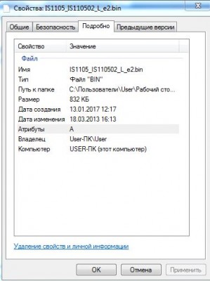

Если не трудно глянь скрин ниже дату изменения прошивки.
У тебя такая же версия или свежей ?
Может у Виктора что то новое вышло ?

Сообщение Сашка » Пт янв 13, 2017 1:39 pm
та же 502.

Сашка писал(а):та же 502.
Саня Спасибо.
Попробую завтра в одну залить еще раз прошивку Виктора сниму все показания потом выложу. Так для интереса.
