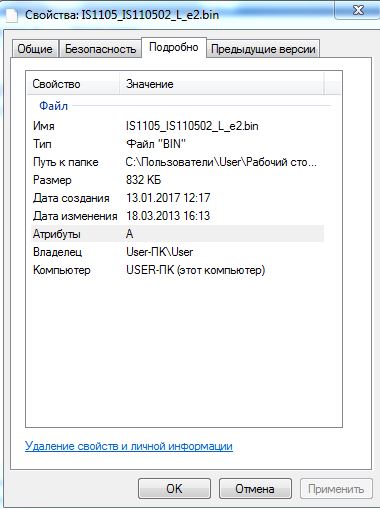

Если не трудно глянь скрин ниже дату изменения прошивки.
У тебя такая же версия или свежей ?
Может у Виктора что то новое вышло ?

та же 502.
