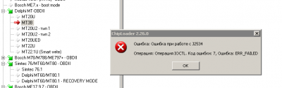

Сообщение фунтик » Вс дек 18, 2016 8:25 pm
Хентай сантафе 2005г.в. МТ38 С23Е 6Е27.
При попытке прочтения паспорта с помощью ОП2.0 выдаёт ошибку, с помощью мангуста читает иденты и читает прошивку. Писать ещё не пробовал.
Ранее с ОП2.0 всё работало.
CHIPSOFT.RU
Сообщения: 8317
Сообщение chipsoft » Пн дек 19, 2016 12:15 pm
Последнюю версию установите, там под баги ОП2 решение сделано. Ну и в тех поддержку ОП2 можете написать, чтобы поправили.

Сообщение omskdvr » Вт янв 10, 2017 1:30 pm
Приехал Geely MK с блоком Delphi MT20U2 подключил по OBD через OP2
Выбрал модуль MT20U2 тип1 выдал ошибку через минуту где-то
выбрал тип2 считалось норм все вроде.
Отправил файл калибровщику он говорит не тем модулем считано.
Seriy-99
Сообщения: 1660
Сообщение Seriy-99 » Вт янв 10, 2017 1:42 pm
N3O писал(а):какой читает? там вроде проц 1775
Я клонировал блок комбиком. С трикором.
+380954713312
Серёга
Сообщения: 981
Сообщение Серёга » Вт янв 10, 2017 1:55 pm
Всё правильно он говорит. Софт в блоке какой? Четыре буквы. По ним видно скорее всего, что блок МТ 22У :) Фото наклейки дай.
