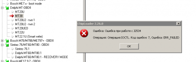

Хентай сантафе 2005г.в. МТ38 С23Е 6Е27.
При попытке прочтения паспорта с помощью ОП2.0 выдаёт ошибку, с помощью мангуста читает иденты и читает прошивку. Писать ещё не пробовал.
Ранее с ОП2.0 всё работало.
Сообщение chipsoft » Пн дек 19, 2016 12:15 pm
Последнюю версию установите, там под баги ОП2 решение сделано. Ну и в тех поддержку ОП2 можете написать, чтобы поправили.

Приехал Geely MK с блоком Delphi MT20U2 подключил по OBD через OP2
Выбрал модуль MT20U2 тип1 выдал ошибку через минуту где-то
выбрал тип2 считалось норм все вроде.
Отправил файл калибровщику он говорит не тем модулем считано.

Всё правильно он говорит. Софт в блоке какой? Четыре буквы. По ним видно скорее всего, что блок МТ 22У :) Фото наклейки дай.
