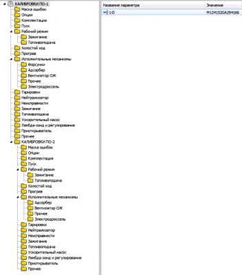

микас 12.4 будет добавляться в редактор машинки поехали а поправить нечем и вообще какие перспективы Редактора калибровок ChipExplorer

как поправить эту прошивку сильно не пеняйте я только учусь редактор её не открывает

Однорежимный модуль есть у всех пользователей ЧЭ2. Он в базе ЧЭ2. Двухрежимный модуль делал я. Так что вы ошибаетесь, всё есть.
А не открывается в ЧЭ2 по причине размера для опенбокса. Нужен размер калибровок 128кВ и всё откроется и будет правится. Такие же иденты, как и у вас.

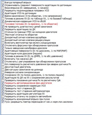

Иоанн софт M124152GA294166 это софт без ДПРВ. И в разделе "ОПЦИИ" должно пару пунктов присутствовать по нему первый насколько помню "разрешение автоопределение фаз двигателя" и по пуску еще.
чавойто 161
Сообщения: 285
Откуда: Ростов
Сообщение чавойто 161 » Вт янв 03, 2017 7:26 pm
в ЧЭ этих пунктов нет .

седня просто такую казель(месяц отроду) ковырял(шил) поэтому разница в глаза бросилась, думал микас 12.3 уже на покой ушел и заменен на микас 12. Но видать дальше пользуют и софты новые на него выпускают.
А так впринципе аналогично все. Да еще по педали глянь.

Сообщения: 3198
Сообщение Иоанн » Ср янв 04, 2017 4:15 pm
Добавил.
