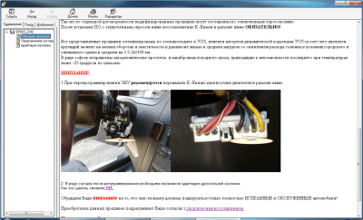

Еще что то по иммо писали ..
На лачетти надо перемычку?
В хелпе ничего вообще не упомянуто..
Pashkovskiy65
Сообщения: 849
Откуда: г. Орёл
Сообщение Pashkovskiy65 » Пт дек 30, 2016 7:54 pm
dimaers78 писал(а): Еще что то по иммо писали ..
Желательно, но не обязательно. Вчера делал и с перемычкой, и без на свой риск. Пишет фулл очень долго - минут 30. Лучше писать калибровки на базе считанного. В другом хелпе советуют ставить перемычку.

Сообщение dimaers78 » Пт дек 30, 2016 8:04 pm
Спасибо ребята!
Спасибо за картинку по иммо!
