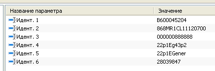

Джили мгранд 1.8_ вариатор , модуль поддерживает , уоз , адаптации отключить , е2 , все под газ ? , сколько стоит ? Считывал как 22.1 Изображение Сколько стоит готовая под гбо?

Вот такие там иденты.

В софте очень жесткие требования по пропускам , я на такой двигатель газ ставил пару лет назад , только механика и блок м7.8 , под него двухрежимку шил , валтеки там нормально работают и сейчас , бензиновое время около 3мс на хх , газовое "сдвинуто" жиклерами на 4мс , валтек его прекрасно отрабатывает , завтра подкину stag ac02 , они по параметрам чуток лучше ханы , проверено.Калибровку можно сделать только раз и то после сброса адаптаций , повторно падает в аварию уже на стадии калибровки первого цилиндра, секунд 10 работает с ошибкой по пропускам а потом и по коробке ошибка лезет .Интересно ,если отключить пропуски , какая реакция получиться .Сток я выложил выше , если есть желание поучаствовать в эксперементе , то не откажусь .Если можно сделай одну е2 , а вторую е2 с отключенными пропусками .Хотелось попробовать до замены форсунок(завтра в 8 утра заменю) , если замена решит проблему , то забью на это корыто , нет времени на тренировку.Кстати иденты лежат по адресу 000BCBF0 вот Изображение Результат сегодняшнего эксперемента - работа на хх на обогащенной смеси(газ) , долговременная залезла в -15% , преключаю на бенз -движек колбасит , медленно кратковременная лезет к 0% , , намутили китайцы с софтом в мт22.1 с адаптациями.если посмотреть на свечи , все признаки бедной смеси , при этом корекции висят около 0%
