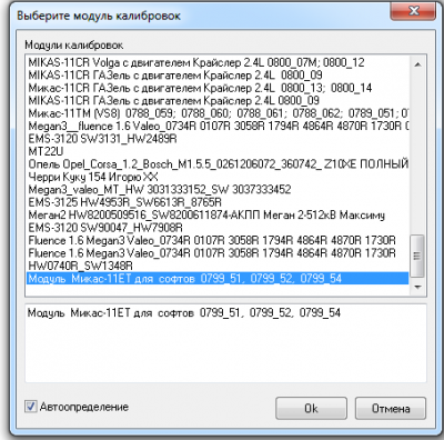

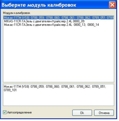

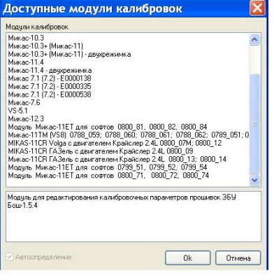

Сообщение gory » Ср дек 28, 2016 9:39 pm
Что-то не понятно у меня получается .
В доступтых модулях 11ЕТ есть , а когда открываю
М11ET- 0799_52 896 кБ то в выборе модуля нет .
А при попытке выбора одуля расщета КС программа виснет .
Беда-а . :wink:
Подумай,посмейся.
Сообщения: 3198
Сообщение Иоанн » Ср дек 28, 2016 9:53 pm
Сейчас проверил такую же прошивку открыть, автоопределением появился в строке данный модуль.
Вы мне отправьте эту прошивку, завтра проверю её.
28-12-2016 235031.png (2.49 КБ) 8737 просмотров
Сообщения: 3198
Сообщение Иоанн » Ср дек 28, 2016 10:02 pm
Попробовал править и после правки опять открыть прошивку, также модуль находится автоопределением. КС конкретно в данном софте пересчитывается.

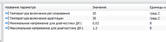

Сообщение sh_ruslan » Чт фев 02, 2017 3:01 pm
есть ли возможность отключить в комплектации дк2, диапазоны его работы например по оборотам ? что с моментной моделью ? скринов не достаточно
Сообщения: 3198
Сообщение Иоанн » Чт фев 02, 2017 3:37 pm
ДК2 в комплектации не отключается, ограничение работы ДК2 по оборотам тоже нет. Скрины ограничивает сайт, нормальные размеры не могу вставить. Вот добавил кое-что.
02-02-2017 172918.png (7.58 КБ) 8683 просмотра
02-02-2017 172808.png (6.71 КБ) 8683 просмотра
