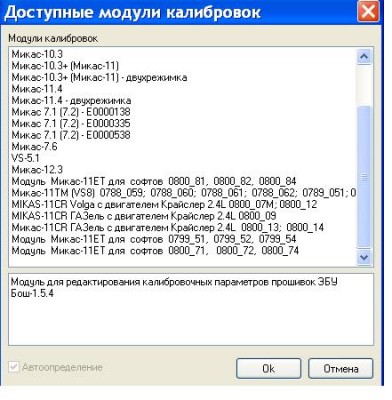

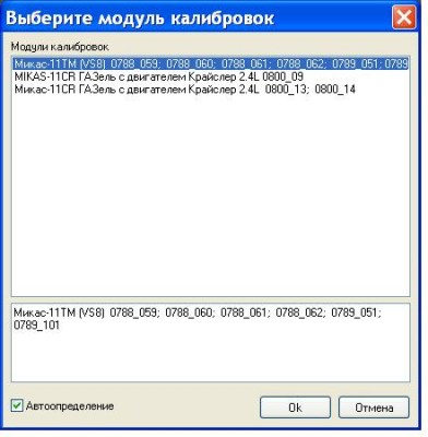

Сообщение gory » Ср дек 28, 2016 9:39 pm
Что-то не понятно у меня получается .
В доступтых модулях 11ЕТ есть , а когда открываю
М11ET- 0799_52 896 кБ то в выборе модуля нет .
А при попытке выбора одуля расщета КС программа виснет .
Беда-а . :wink:
Подумай,посмейся.

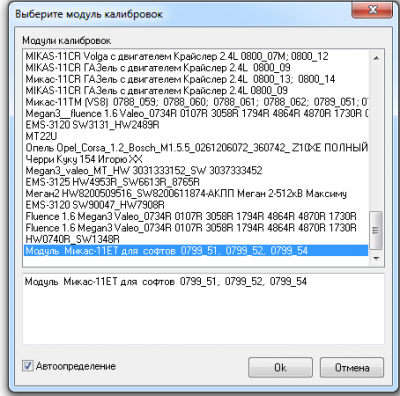

Сообщения: 3198
Сообщение Иоанн » Ср дек 28, 2016 9:53 pm
Сейчас проверил такую же прошивку открыть, автоопределением появился в строке данный модуль.
Вы мне отправьте эту прошивку, завтра проверю её.

Сообщения: 3198
Сообщение Иоанн » Ср дек 28, 2016 10:02 pm
Попробовал править и после правки опять открыть прошивку, также модуль находится автоопределением. КС конкретно в данном софте пересчитывается.

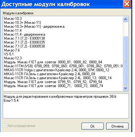

gory
Сообщения: 580
Откуда: Шахты
Сообщение gory » Ср дек 28, 2016 10:34 pm
Так я открывал сток .
Может я с modules что не так сделал ?

gory
Сообщения: 580
Откуда: Шахты
Сообщение gory » Ср дек 28, 2016 11:01 pm
Переустановил CE и всё заработало . сорри :cry:
Подумай,посмейся.
Сообщения: 3198
Сообщение Иоанн » Чт дек 29, 2016 7:04 am
Ну и хорошо, что заработало. Я примерно так и подумал. Зависать в любом случае не должно было. Насчет зависания обратил внимание, что если во время работы ЧЭ2 курсор мышии клавиатуру лишний раз не трогать, то зависания нет. У меня иногда открыто до 11 проектов одновременно. И бывает жалко, если нечаянное нажатие клавиатуры или курсора мыши на поле ЧЭ2 стопорит программу. Поэтому провожу всегда промежуточное сохранение проектов.

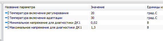

есть ли возможность отключить в комплектации дк2, диапазоны его работы например по оборотам ? что с моментной моделью ? скринов не достаточно
Сообщения: 3198
Сообщение Иоанн » Чт фев 02, 2017 3:37 pm
ДК2 в комплектации не отключается, ограничение работы ДК2 по оборотам тоже нет. Скрины ограничивает сайт, нормальные размеры не могу вставить. Вот добавил кое-что.
