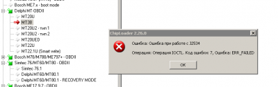

Хентай сантафе 2005г.в. МТ38 С23Е 6Е27.
При попытке прочтения паспорта с помощью ОП2.0 выдаёт ошибку, с помощью мангуста читает иденты и читает прошивку. Писать ещё не пробовал.
Ранее с ОП2.0 всё работало.

chipsoft » Пн дек 19, 2016 12:15 pm
Последнюю версию установите, там под баги ОП2 решение сделано. Ну и в тех поддержку ОП2 можете написать, чтобы поправили.
