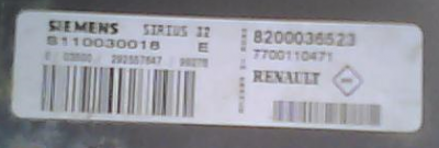

Renault scenic2 Бензин 1999г камен SIEMENS SAK C167SR-RM флеш AM29F200BB SIEMENS sirius 32 S110030018 Е Не могу прошить с читывать считывает, в прошивке мусор, не пишет идет стирания до 350 и пишет сбой, В чем может быть проблема.

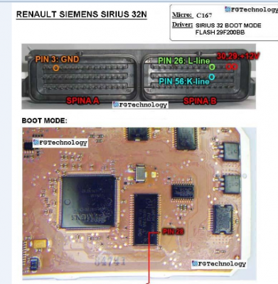

bayern » Вт ноя 29, 2016 10:22 am
модуль правильный, но там по другому в бут переводить надо. У меня под рукой нет картинки, найду - выложу.

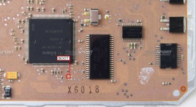

У меня флешь вот как расположена.

bayern » Вт ноя 29, 2016 11:10 am
какая разница как флешь расположена
ты главное как на схеме подай 5 вольт на 1 ногу резет, а потом замкни на массу28 ногу перед установкой связи
тут дело в процессоре

amir » Вт ноя 29, 2016 3:26 pm
У меня при при такой распине на 44 ножке появляется 14 воль(схеме подай 5 вольт на 1 ногу резет)

golem68 » Вт ноя 29, 2016 4:00 pm
Попробуй так. Без +5 вольт
