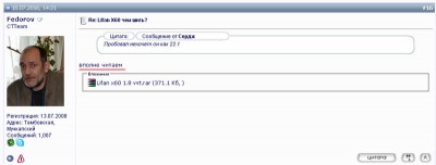

			Лично не читал, но люди пишут, что читается. И один из них тот, кому нет оснований не верить. Без обновления все работает. Должно и в Chiploader работать. У меня эти модули открыты на обоих загрузчиках, так что думаю какой нибудь из них да справится при необходимости.

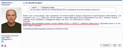

			Ну и вот еще информация по различию, подчеркнул  для наглядности.
