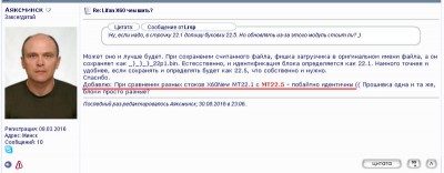

Pashkovskiy65
Сообщения: 849
Откуда: г. Орёл
Сообщение Pashkovskiy65 » Вт ноя 29, 2016 8:53 am
Ну и вот еще информация по различию, подчеркнул для наглядности.
