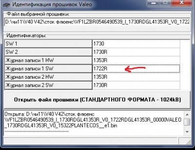

Здраствуйте слил сток с флюенса не могу определить какую прошивку ставить смущает 1722r из продаваемых прошивок не видел такого только 1730r
Сообщения: 3198
Сообщение Иоанн » Вс ноя 20, 2016 9:04 am
Правьте считанное, раз нет готовой. Или можно в редакторе сравнить с имеющимися у вас. При условии корректности отображения, можно перенести калибровки. Так будет безопасней, нежели пытаться записать имеющийся у вас фулл.

Не умею править,купил пак прошивок думал все гладко будет,оказалось как обычно
https://cloud.mail.ru/public/2Dbs/hSo3FyzK6 Это сток
Сообщения: 3198
Сообщение Иоанн » Вс ноя 20, 2016 12:09 pm
Считана корректно, на скрине видны два идентификатора, которые должны совпадать, если выбираете прошивку. Чтобы все иденты совпали, это практически не реально.

Если я залю sw 1730 hw 1353r я не завалю блок? И в случае чего я смогу залить сток чтоб все вернулось как было?
Сообщение chipsoft » Пн ноя 21, 2016 12:04 am
Timeout писал(а):Если я залю sw 1730 hw 1353r я не завалю блок? И в случае чего я смогу залить сток чтоб все вернулось как было?
Никто Вам такого не скажет, пока сами не попробуете. Общее правило - делать тюнинг на базе серийки. Все остальное на свой страх и риск. По поводу восстановления: по ОБД может сможете восстановить, может нет. Гарантированно восстановите в буте КТагом.

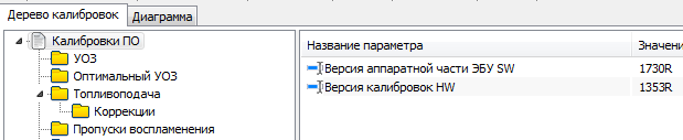

Серёга писал(а):Иоанн, наверно в модуле небольшая ошибочка :) , всегда аппаратка (железо) было Hardware (HW), а калибровки Software (SW). Но это так сказать, к слову, чтоб уж совсем правильно было. :)
Блин, было именно так, как вы говорите. Поверил комплекту прошивок и исправил. Верну, как у меня было изначально. Спасибо.
