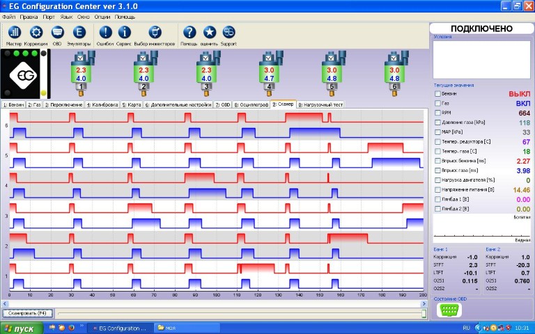

ХХ:
И как не корректно пытаешься общаться - все равно заденешь чье-то самолюбие.
Занимаюсь установкой ГБО, диагностикой и чип-тюнингом (только авто бывшего СНГ) с 2006 года. За все время с чужими авто - ни одной осечки. А свою не могу довести до идеала.
Так почему из этого делать военную тайну? Нигде не нашел описания решения этой проблемы.Robin писал(а):Точно, была решена, и не на одной такой машине, и не только у нас в стране, по удалёнке настраивали...
На показания в верхней и правой части программы просьба не обращать внимание ни на одном рисунке потому, что пока сохранял осциллограмму двигатель уже переходил на ХХ.Robin писал(а):Ну первое, что проверить - правильно ли подключены форсунки

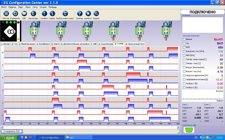

ХХ:
Не выдумываю, уверен, кидаю.Robin писал(а):А перехода нет там никакого на одновременный впрыск, не выдумывайте, а если уверены - киньте осцилку, посмотрим))

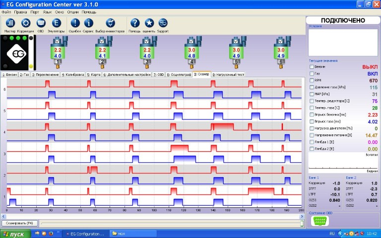

Резкое нажатие на газ:

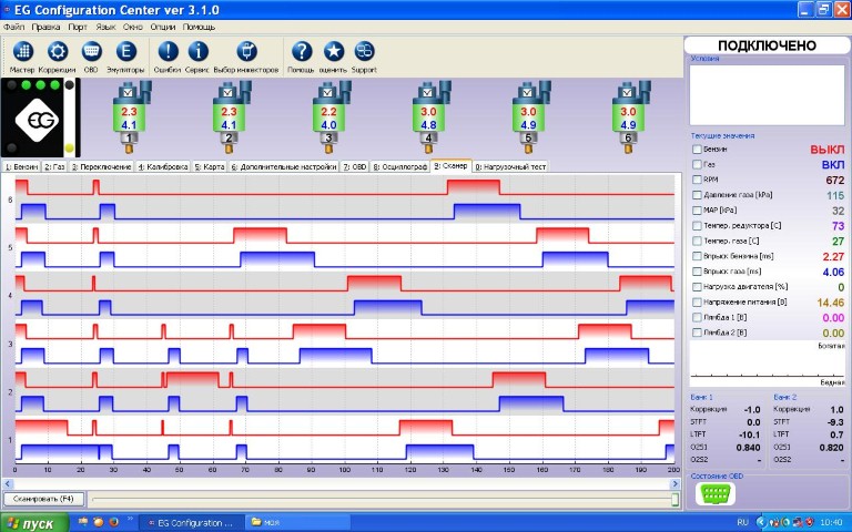

Данный автомобиль имеет впускной тракт с переменной геометрией.
Два управляемых клапана, двигая заслонки, пускают воздух по трем путям- короткому, среднему и длинному в зависимости от оборотов и нагрузки.
И вот какие чудеса с впрыском происходят при этих переходах:

Не могу систематизировать алгоритм работы этой системы впрыска.
Как видно по осциллограммам форсунки Хана отрабатывают даже самые короткие импульсы. Но плавности работы в переходных режимах нет.
У кого какие советы?
Жду помощи.
Если бы в редакторе можно было бы сделать обычный фазированный впрыск, думаю плавность хода на бензине не очень пострадала-бы.

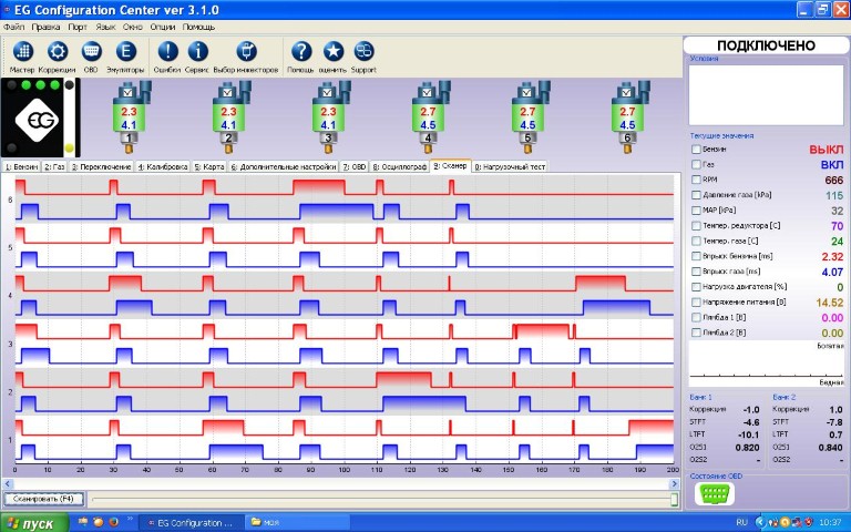

Еще одна картинка:
Жду помощи.
Еще одна картинка:
Уже не скину, потому,что тогда их не сохранял, а эти снял сегодня.Robin писал(а):По переходу на одновременный впрыск говорили, что Мтрrо есть осцилка, скиньте, коль не тяжело, на бензине.
МТРro тогда подключал только к трем передним цилиндрам.
Сейчас все уже изолированно и уложено в гофру. Разбирать не буду.
Смысла нет.
Скнер ГБО показывает то-же самое, (см. красные линии) только без индуктивных всплесков.
Скачал прогу, попробуйте установить обеднение по мазда порядка 15 процентов, довпрыск отключить, давление поднять до 1.35, и картой во время езды подобрать смесь во время разгона, это примерно в районе 8 мс и от 1500.
По осцилке жаль, хотелось бы увидеть привязку в ДФ... Если вдруг получится когда-то скиньте пож. Хотябы 3 цилиндра и ДФ или КВ или зажигание первого цилиндра...
При 15 прцентах дергается еще сильнее.
Самый минимум подергиваний при 5 процентах.
Довпрыски не включал.
При разгоне дергания нет. Есть провал, при резком нажатии на газ, я затем резкий подхват.
Дерготня в основном в режимах изменения длинны впускного тракта.
Это происходит даже при равномерном движении со скоростью 80-90 км/час.
Попробую поднять давление газа.
