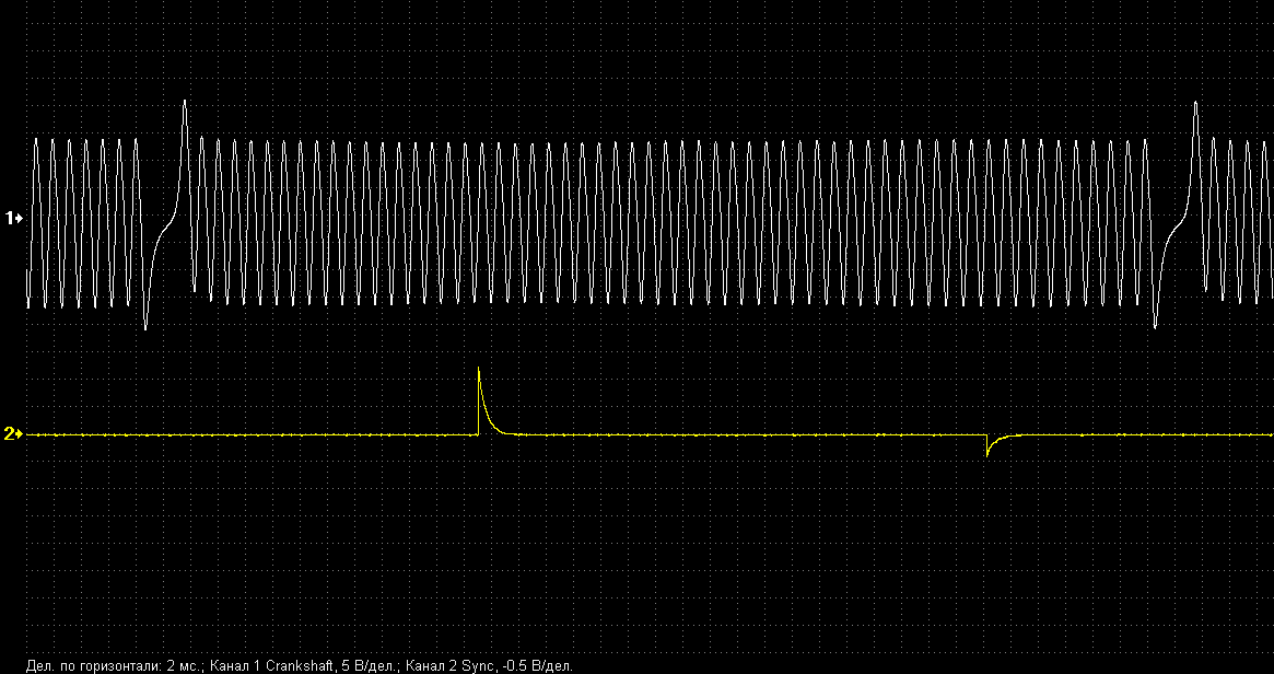

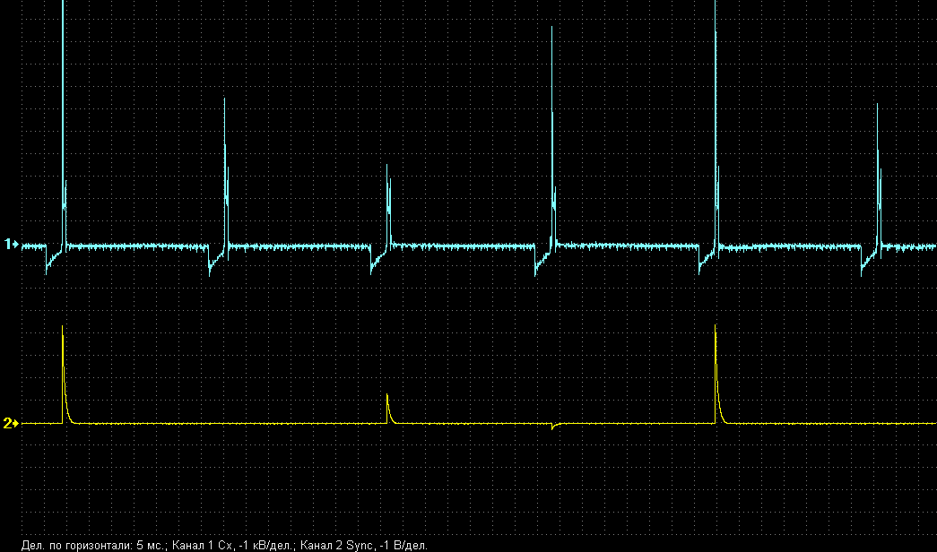

Доброго времени суток, форумчане и коллеги.
я тут на днях снял пару осцилограм с сенса 1.3, так вот хотел чтобы кто-то из вас глянул и сказал может я чего-то не понимаю, просто прибор не давно приобрёл .
С уважением Виктор.

Сообщение antihacer » Вт авг 21, 2012 9:17 pm
вот ищё

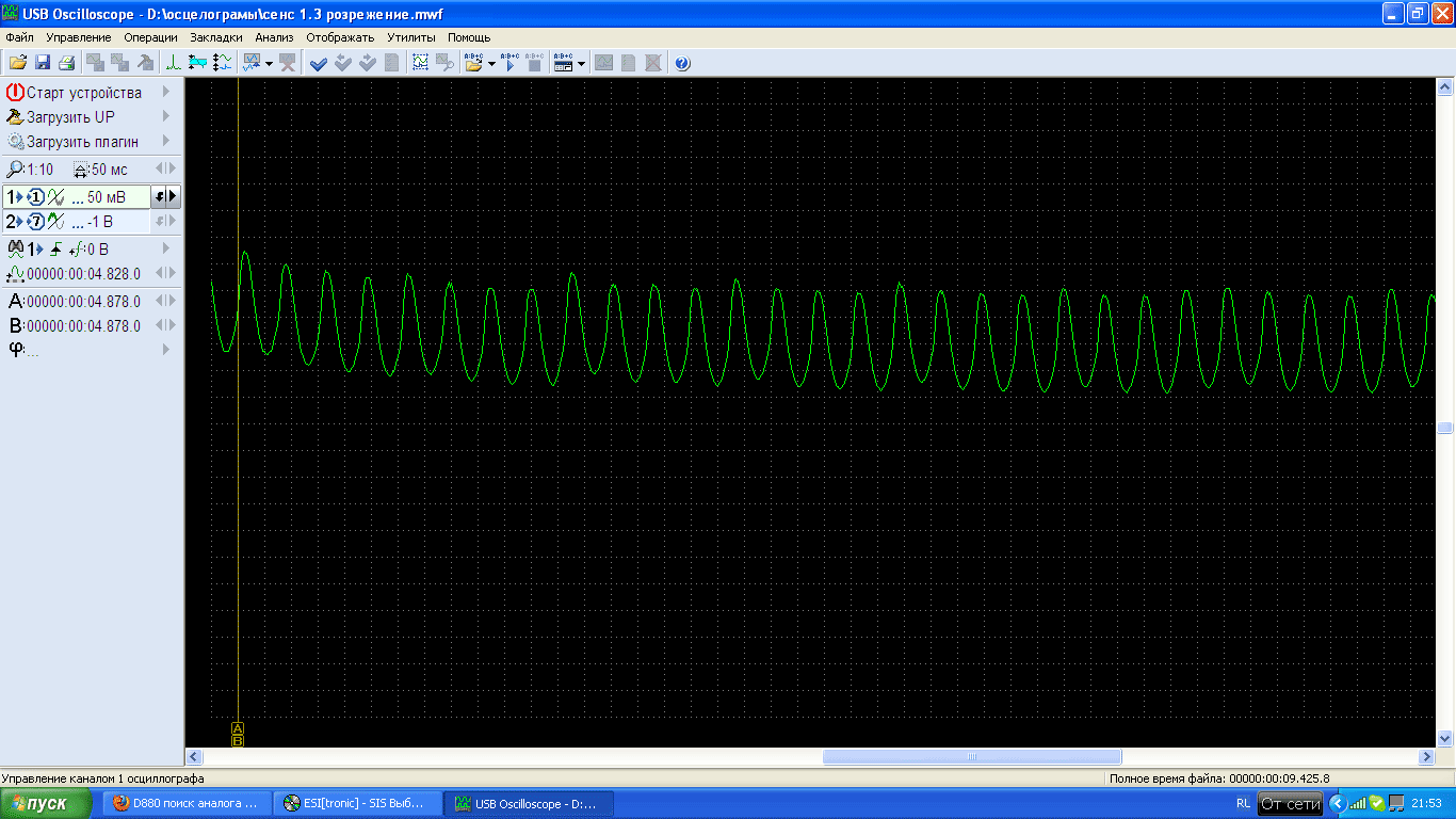

Сообщение antihacer » Вт авг 21, 2012 9:18 pm
и вот
сенс 1.3 парад.png (6.38 КБ) 3600 просмотров

Сообщение pioner » Вт авг 21, 2012 10:29 pm
Какой автоскоп?
По 1- клапана отрегулируй.
По 2- нормально.
По 3- по какому цилиндру синхронизация?
Если по1 то смотри 4 цилиндр. Провод,свеча,смесь.Если бы в 1ом случае (датчик разрежения)снимал с синхрой, выводов было бы больше.
Да и масса осцила плохинькая-если автоскоп2 и выше.

Сообщение antihacer » Вт авг 21, 2012 11:49 pm
прибор 1
по 3 скрину синхронизация по 1
я вообще не мог парад посмотреть пака не кинул доп массу с прибора на движку.
