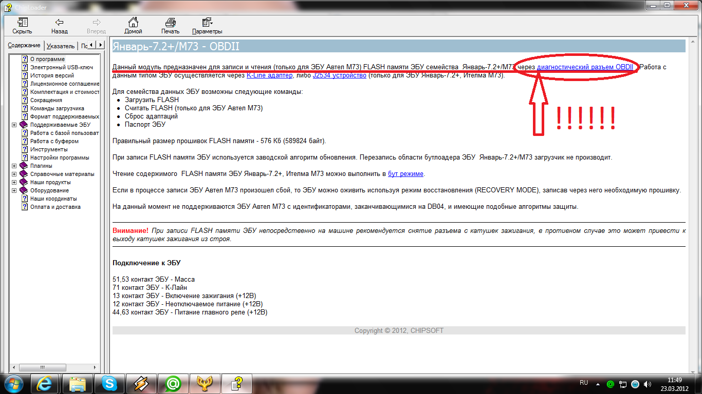

Хочу сказать что, перед тем как платить деньги за модуль, я прочитал хелп! Специально его прикладываю если кто забыл. Ни у Комбика ни у ММК такого нет, то есть в хелпе подробно описаны все алгоритмы работы с блоком. В итоге М73 прошить не удалось даже на столе, а я 7.2+ прошился на столе с манипуляциями не описанными в хелпе но иденты не показал! То есть говорить о нормальной работе модуля не приходиться. Мы готовы на эксперименты ради доведения программы до ума, но с таким отношением желание пропадает если честно!
Программа у нас в городе есть в двух экземплярах у меня и у alex_2008 мы общаемся, ситуация схожая один в один.

О каких манипуляциях речь? Если тот же Я7.2+ подключить согласно распиновке из файла справки, то все будет работать.
По Я7.2+ тут кстати человек на форуме отписал, как его прошить по ОБД2 - нужно выполнить операцию записи сразу после включения зажигания. Но это уже скорее вопрос не ко мне, а к производителю автомобиля.

С моей точки зрения не человек на форуме должен разъеснять как нам неопытным прошивать ЭБУ , а производитель данного оборудования. О манипуляциях, если следовать справке ни какой перепрошивки быть не могло бы, если я не прав опровергните. И вообще, наверное уже нужно признать не состоятельность данного изобретения в целом.

Вот вот! А к стати про М73, как там дела обстоят, я так подозреваю что без подачи разрешения программирования ни как!!!! Вот в этом то все дело, просто нужно было рубануть бабла по легкому, а кто бы согласился брать модуль ни кому не нужный?
