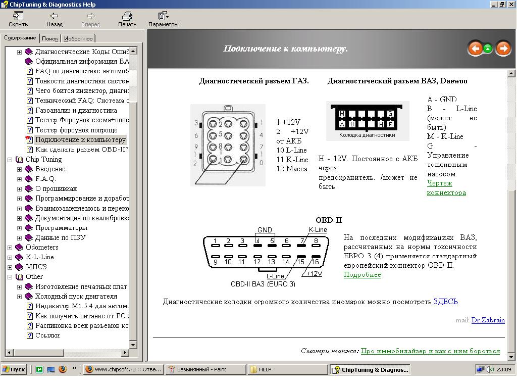

колодка диагностики
Сообщение Cепан » Вт май 05, 2009 11:28 am
Стыдно такие вопросы задавать но......натупить нехочется!
1)Если можно выложите распиновку колодок диагностики ОБД1 и ОБД2 ПЛЗ
Я понимаю поиск рулит, я даже нашел четыре схемы колодок, сравнил...... две совпадают а две нет(зеркальные отличия)! если есть возможность положите фотку разъёма с подписями а то эти зарисовки меня запутали, непонятно толи схема "папы" толи "мамы"....
2)Или научите как вычислить тестером К-лайн на колодке диагностики.
3) Я так понимаю?Что если на разных машинах допустим Опель и Сенс одинаковая колодка диагностики, например ОБД1(GM12) то у этих колодок распиновка одинаковая но не все контакты могут присутствовать.Если не трудно объясните этот момент.
Заранее спасибо тем кто меня поддерживает :D

в разъеме вычисли "+" , потом все понятно
