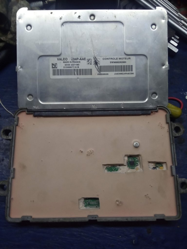

Ребята всем привет,имею на работе Берлинго 1.4 с ошибкой P1631 с ней происходит головняк.Машина нормально запускается нормально едет вроде как всё нормально.Стоит проехаться километров десять и авто уходит в аварийный маслает карлсон не набирает обороты.Клему акамуля снял поставил поехал дальше.Ребята кто сможет оживить этот блок.Блок уже ковыряли что делали хрен знает.

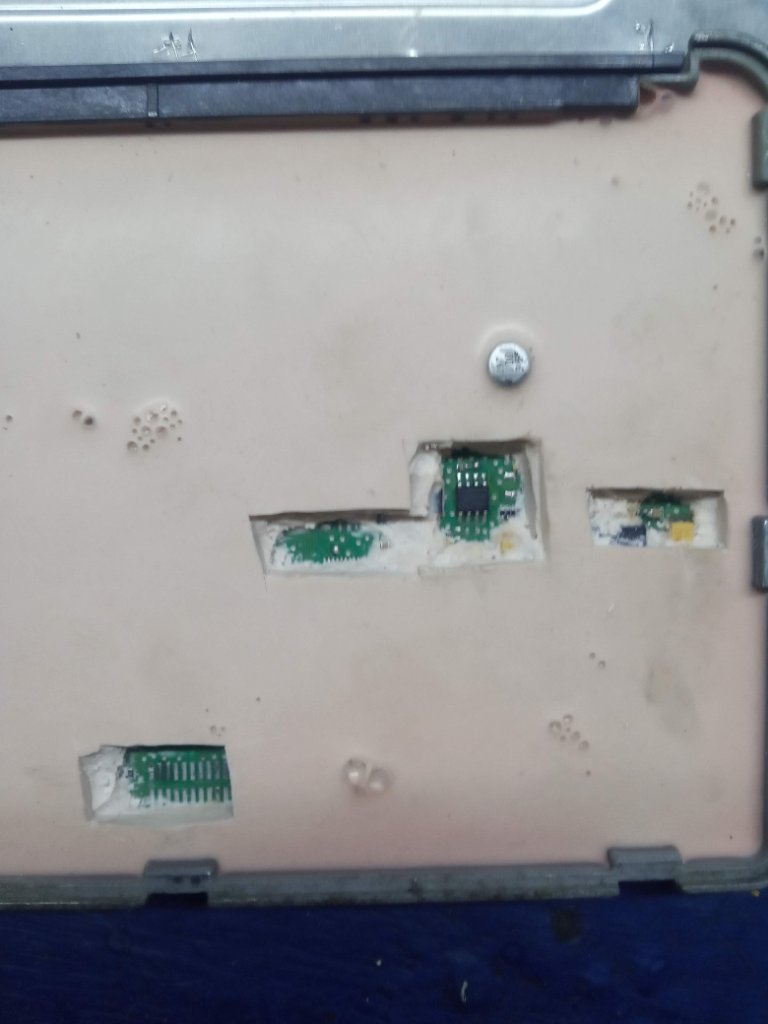

Сообщение caliber » Ср янв 13, 2021 4:34 pm
Открыл крышку вот что увидел.

caliber писал(а):
Ср янв 13, 2021 4:41 pm
а что тут помогать , для ситроен ошибка P1631 звучит так - Theft Deterrent Start Enable Signal Not Correct/ Main Relay Malfunction (Power Hold) , яндекс переводит так - Противоугонной Системы Запуска Разрешающий Сигнал Не Правильно/ Главное Реле Неисправности , находите схему , проверяйте коммутацию , то есть проводку , если замыкание , обрыв или не контакт - устраняйте , если проводка целая , то под компанаундом в каком то месте собралась влага , плата многослойная , будете очищать и пытаться ремонтировать ? ремонт станет дороже замены ЭБУ , откройте яндекс , посмотрите на фото плат с очищенным "герметиком" , как правило там следы коррозии , покажите их клиенту и отправьте на поиски нового ЭБУ , только именно нового , потому что б/у будет тоже самое

Сообщение caliber » Чт янв 14, 2021 6:29 pm
Ребята всем привет,читал об этой ошибке у всех проблемы были с ЭБУ слетал флеш.У людей с этой ошибкой ваще не запускается.Похожей проблемы как у меня не было или не нашел.У меня машина запускается нормально едет но в какой-то момент уходит в аварию и одна ошибка.Я сам на ней пару дней домой ездил ваще всё нормально набирает едет.Так понял блок уже пытались прошивать эти места которые очищены нужны для перевода ЭБУ в режим программирования.Мне только не понятно почему после всех процедур эти места не залили герметом.Почему остались открытые наверное что то пошло не так.Сам я конечно с блоком не чего не сделаю проводку проверить смогу.Найти бы схему на эту машину с расспиновкой разъемов.

Сообщение dudarchuk » Пт янв 15, 2021 6:44 pm
Предполагаю, что прошивка с затертой маской ошибок, поэтому вы не видите причины ухода авто в аварию. Попадались такие прошивки.
Выхода два: или заливать сток, или ездить вылавливать неисправность по данным.
На ошибку по иммо не обращать внимания.

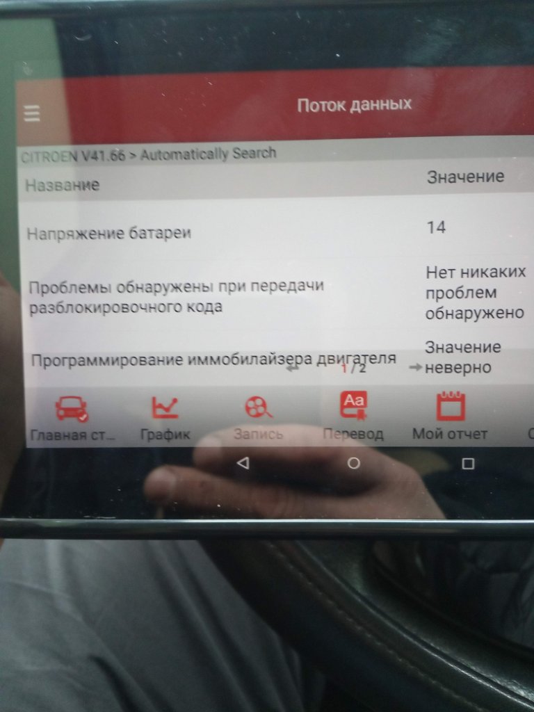

caliber
Сообщения: 61
Зарегистрирован: Вс ноя 22, 2020 9:40 pm
Откуда: Харьков
Re: Ситроен Берлинго ошибка P1631
Сообщение caliber » Пт янв 15, 2021 8:08 pm
Не могу понять почему она работает с ошибкой 1631 сколько читал с такой ошибкой не запускается.Вычитал на одном форуме что могут быть проблемы с иммо вот иначал смотреть.Хотя ошибок по иммо не было начал смотреть параметры, нашел что на фото значение не верно.
