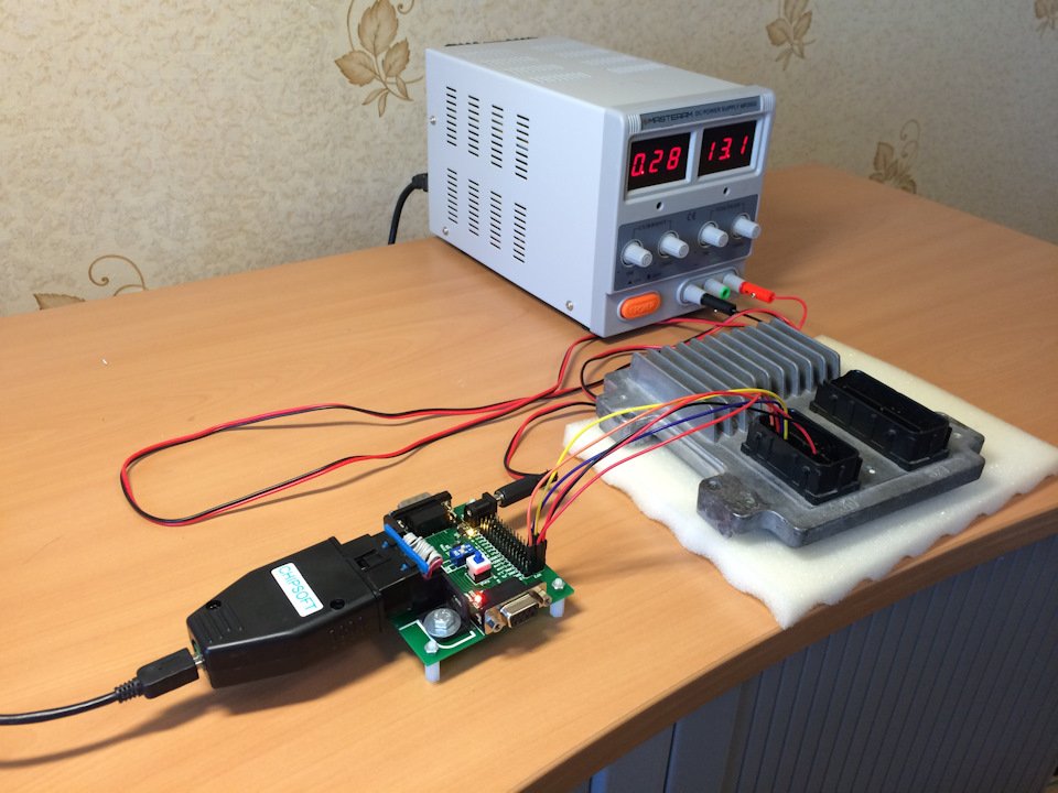

Собственно вопрос, как создать на столе дома can сеть? Имеются допустим приборка, хочу с ней провести эксперименты. Есть кан-хакер, есть сканеры какими можно поуправлять приборкой и выловить команды. Меня интересует как именно с точки зрения электроники все это включить. Подать питание на приборку и просто в шину подключить кан хакер или нужно ещё какие то ньюансы учесть?спасибо кто ответит по теме!

достаточно того что вы написали , иногда резистор нужен

Так вообще-то на столе с блоками работают. Приборка от ЭБУ ничем не отличается в плане CAN шины.
Вот пример CAN сети на столе:
