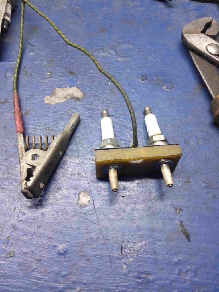

Ребята все привет, извините не писал приболел немного.Сегодня я её победил это трындец на сколько все просто оказалось.Сделал новый разрядник с длинной свечи отрезал резьбы 15 мм. Проверил высоковольтную часть,оказалось шил провод 4 цилиндра. Заменил провод запустил только до ключа дотронулся.Так бывает я и свечи менял провода проверял разрядник первый который сделал не показал.

Был уверен на 100 процентов что с зажиганием все нормально видите как все оказалось.Я даже не знаю что меня подтолкнуло сделать другой разрядник.Утром пришел время было стою думаю что тебе нужно чего тебе не хватает.И вспоминаю я вроде как видел искорку в р-не 4 цилиндра может разрядник сделать мощнее.Так всё и решилось хорошо было две свечи длинные.

Эти авто не сложные, мне нравится их диагностировать. Главное - наличие нужного оборудования. Тот же разрядник, очень информативный прибор, в чем вы убедились на практике. Поздравляю.

Сообщение caliber » Вт дек 15, 2020 2:19 pm
Такой получился.

Сообщение caliber » Вт дек 15, 2020 2:20 pm
Эти 5 миллиметров сыграли злую шутку
