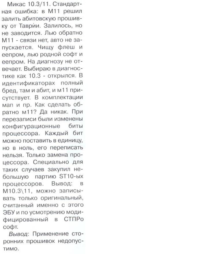

Вот вычитал журнал "Автомастер" ноябрь 2009 года. может кому поможет. :)

а если в М11 записать прошивку с М73 (ведь процессоры одинаковы) то можно поставить на жигули :lol: :lol: :lol:

Сейчас катаюсь на прошивки собственного приготовления час расскажу как готовил.
Купил прошивки у Дениса на Ланосы, имеются также прошивки других авторов, кое что купил кое что честно украл, мне можно я Олень. Так вот берётся заводская прошива моего блока открывается в моём случаи краденым у Дениса ChipExplorer-ом, которого по всему нету как грязи и украл его ни я. И смотрю кто из авторов что правил в картах прошивок и чего он этим изменениями пытался дробится. Много прошивок полный бред!!! Наверно их специально Гуру правят типа приманка для олений :oops: По итогу когда перелопатил кучу прошивок и литературы по Э.С.У.Д. начал хоть поверхностно догонять что куда крутится и на кой лад. В результате танцев с бубном, добился на своём авто вменяемый расход (город 8,5-10, трасса 6,5-7,5) при хорошей динамики, и при этом она не ЦОКО-ТОРНАДО. Когда сам покрутил прошивку результат получился интересней чем от купленных, то что продаётся в основном усреднёны вариант который нуждается в доводки напильником :lol:. Мне бы ещё ШДК тогда прошивку можно бы было вылизать.
А ещё эти Ланосовский ЭБУ отстой полный. Ланосу наверно карбюратор бы больше подошёл, чем этот мего-мозг "KDAC".
