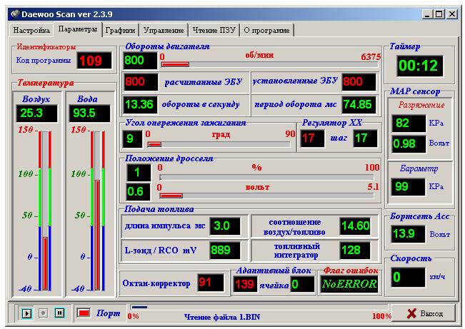

Давай так, выложи все данные диагностики на ХХ (скрин проги) и тогда будет более толковое обсуждение. А данные по наслышке - это несерьёзно.

niki
Сообщения: 89
Зарегистрирован: Пн янв 14, 2008 4:34 pm
Откуда: KIEV
Сообщение niki » Ср янв 23, 2008 4:08 pm
вот скриншок , прогретого двигателя на ХХ
