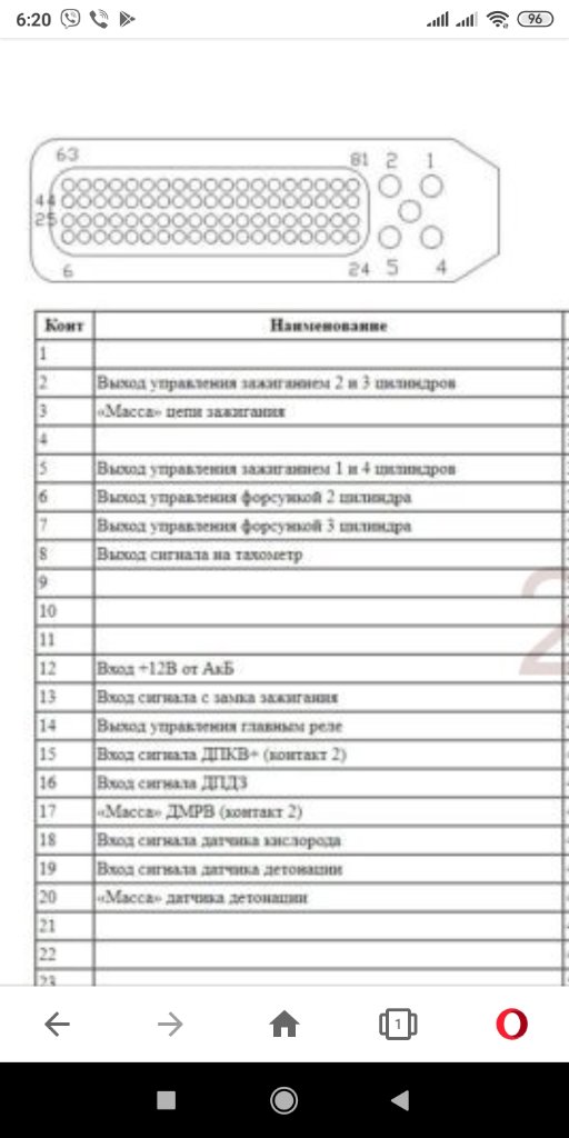

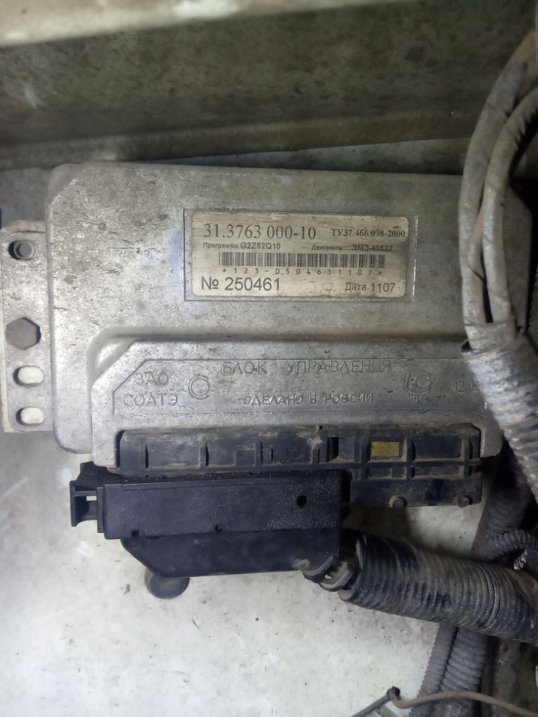

Ребята что то не пойму с расспиновкой эбу пишут аналог микас 11 но по пинам не попадет с моим соатэ.Совпали только упр.катушкой зажигания пытался найти расспиновку моего блока безуспешно.

По форумам читал разное что типа блоки взаимозаменяемы кто пишет как и у меня кроме катушки не чего не попадет.Завтра сниму эбу и фишку разберу читал там влага собирается.Что меня напрягает ошибка 52 неисправность эбу

Ребята помогите с расспиновкой вишки ЭБУ так не смог найти.

Если у вас СОАТЭ 31.3763 000-10, то он взаимозаменим с блоком Микас 11.821.3763-02.

В том и дело,не совпадает думаете не искал.Я начал с этого думал что то с проводами нашел распиновку и болт.Начал читать у людей тоже пины не совпадают кроме катушки.

Скиньте если не сложно,так понял мне придется ее оживить.Ша стою над ней и думаю может всю косу выкинуть и другой блок.Там коса в таком виде что просто трындец.

С этой сравнивал
