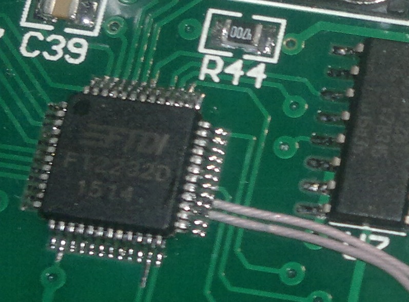

вадимк писал(а):Например я паяю проводки к FTDI шаг 0.3. Там меньше ? :)
Паял к 2232 :D
