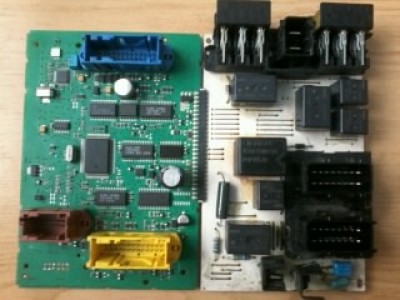

Citroen Xsara Picasso 2001 г.в., BSI Valeo, внутри процессор NEC.
Нужно заменить BSI на б/у с другой машины.
Вопрос - в этом BSI всё (пин, вин, пробег и т.д.) в NEC_e и там, похоже, нету внешней eeprom_ки?
На плате есть только одна 8_ми ногая микруха с обозначением 6803В и внизу 27626-1. Но, похоже, что это не внешний eeprom. Я правильно думаю, или нет?
И далее - для привязки к авто есть два пути: 1) пересадить проц (NEC) из родного блока в купленный (если он живой, конечно) и 2) читать NEC в купленном блоке, делать его "новым" и далее привязывать к авто Лексией, вводя уже свой пин, вин и комплектацию. Мысли правильные?
