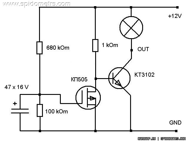

IGORI
Сообщения: 260
Зарегистрирован: Ср ноя 21, 2007 2:39 pm
Откуда: Бережаны .
Сообщение IGORI » Вт дек 11, 2012 6:52 pm
транзистор так транзистор , схема НЕ МОЯ !!!!!!!!!!!!!!...
