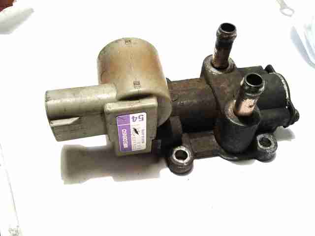

Д.время дня или ночи! Нет холостого хода ,разобрав данный предмет -обнаружил подклинивание подшипников-смазал и хотел уже ставить но смутило то что сопротивление этой 3-х контактной хрени . Относительно среднего 11Ом и 0,4Ом. Может кто знает норм.параметры? Спасибо
РХХ civic.jpg (24.54 КБ) 3305 просмотров

По автодате между 1 и 3 16-28ом, Про второй написано только что 12в должно быть. Скорее всего кз в одном плече.

Вынесло транзистор D1780 в ЭБУ. Чем заменить ума не приложу...

Вот на него datasheet. Продавцы на радиорынке подберут аналог.
P.S. Обратите внимание, между базой и коллектором стоит стабилитрон.
