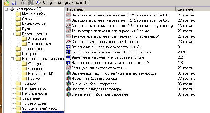

ну вот я нашел распиновку блока по ДК.но сначала по поводу предидущего сообщения.во первых я не спрашивал нужен он мне или нет.во вторых при чем тут Е2.и последнее голову я никому не морочу я задал вопрос и если вам тут по существу ответить нечего то это не моя проблема.теперь по делу.на схеме видно что выход на нагреватель первого ДК есть но если он реализован почему нет ошибки по нагревателю первого ДК или она отключена в маске.кому не сложно посмотрите прошивка XADN.спасибо.

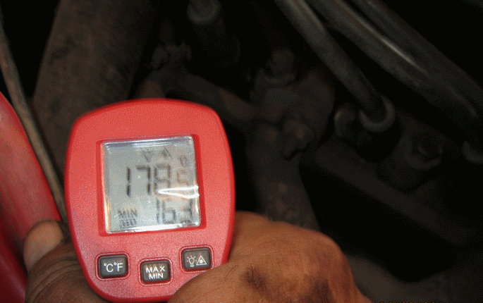

Вот температура выхлопа после старта на холодном двигателе. Температура ОЖ -30 по цельсию. Зонд на етом дрыгателе с подогревом.
А смесь обогащенная. Если я тебя правильно понял то тебе нужно ставить подогрев на ДТОЖ.
