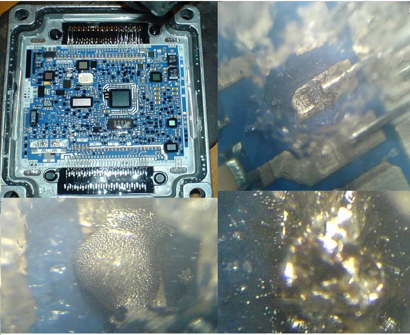

buyan
Сообщения: 166
Зарегистрирован: Чт дек 27, 2007 11:49 am
Откуда: UA г.Прилуки
Сообщение buyan » Вт май 05, 2009 10:10 am
Не можно попробовать отремонтировать, romik помнишь этот MP140 ведь получилось и до сих пор нормаль чувствует проблема та самая уровень топлива на фото все видно :D

Сообщение Vitalv » Чт мар 25, 2010 5:18 pm
Ребята, у кого есть качественное фото платы блока HV-240?Или кто занимается ремонтом огромная просьба сделать фотку.Энные руки поотрывали много перемычек и блок на свалку.А я хочу его востановить,может быть :?:
vldp
Сообщения: 1510
Откуда: Харьковская обл.
Сообщение vldp » Пт мар 26, 2010 2:08 pm
Дешевле купить чем восстановить этот ЭБУ!
Это разве что пиши Косте Данилку.
