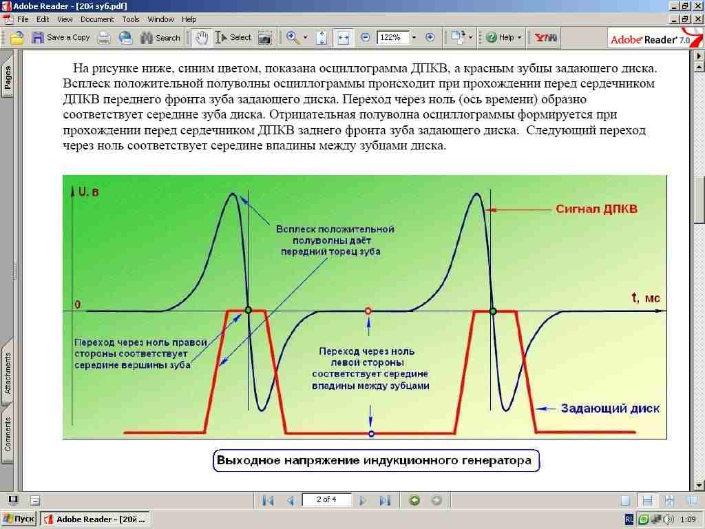

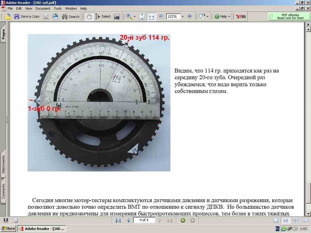

Всегда на 20м зубе ВМТ. Хоть на Сенсе хоть на Ланосе Хоть на чём. где 58 зубьев и ещё 2 пропущеных. Это уже мусолилось несколько раз. И в мануале так же написано. Только нужно правильно считать и читать. На 20м зубе и это аксиома.
Дословно инструкция гласит - при совмещении середины первого зуба зубчатого сектора диска после длинной впадины, образованной пропущенными зубьями, с осью ДПКВ коленчатый вал двигателя находится в положении 114 градусов (19 зубьев) до ВМТ первого и четвертого цилиндров.
Рисунок ДПКВ-сж.jpg (66.35 КБ) 8861 просмотр
ВМТ 114град-сж.jpg (63.98 КБ) 8879 просмотров

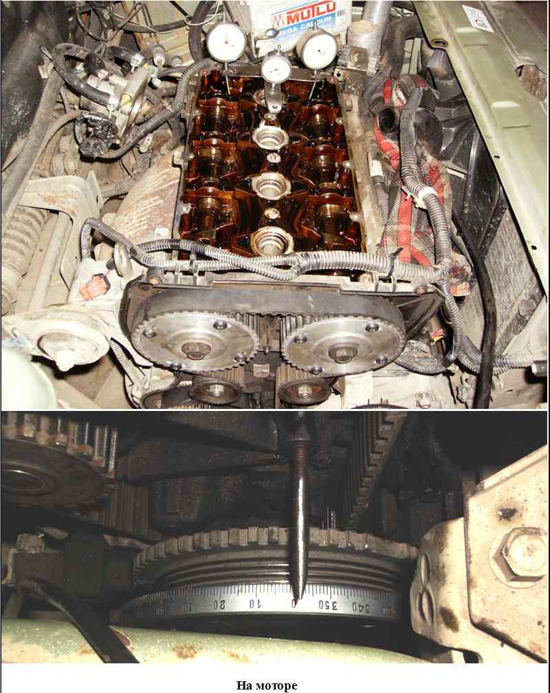

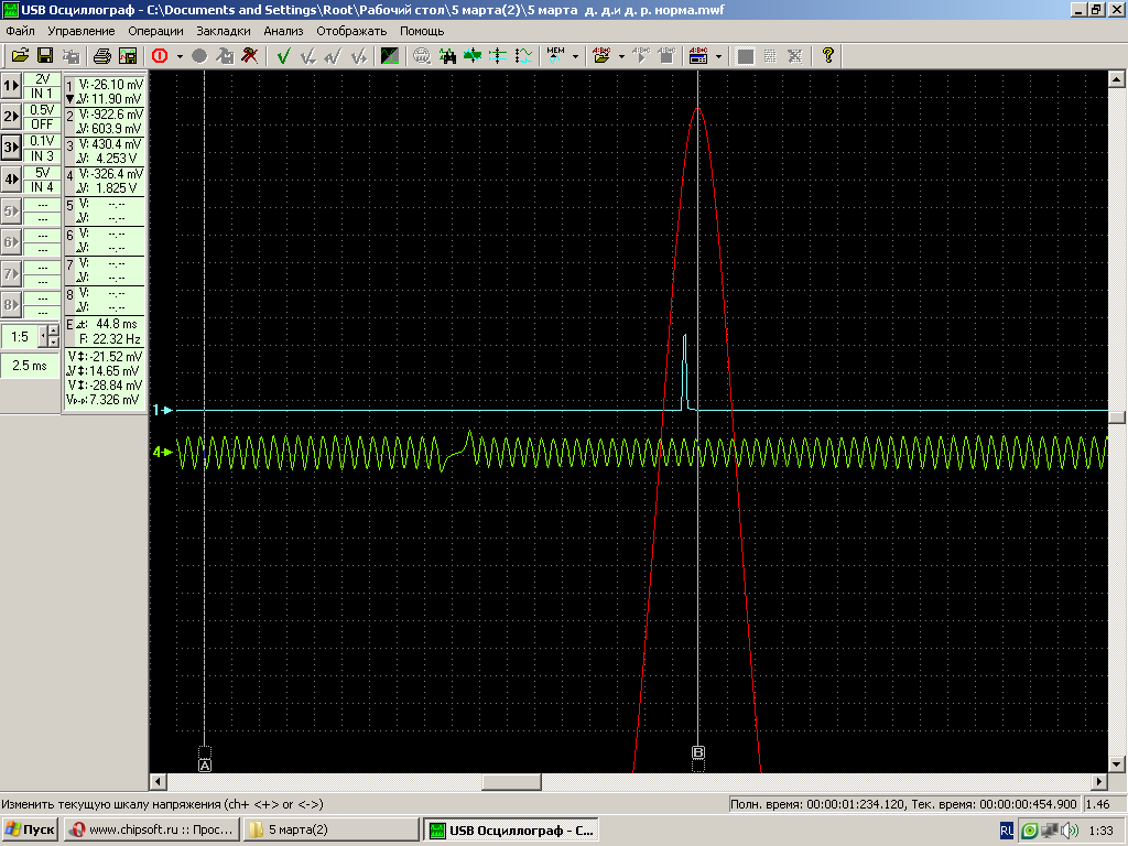

Сообщение Юра » Пт май 15, 2009 11:24 pm
Это я не голословно говорю а серьёзные измерения проводились. С приборами.Что б точно удостоверится.
ДПКВ и Д.Д..PNG (52.77 КБ) 8844 просмотра
инструмент и шестерни.jpg (75.67 КБ) 8853 просмотра
на моторе инструмент.jpg (87.36 КБ) 8856 просмотров
