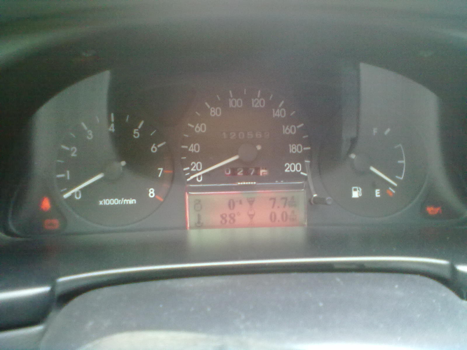

Вчера подключил. Добавил в колодку Эбу разьём к 43 ноге и к приборке на 22 контак (синий с черным провод) - работает

тахометр 155 гривен, подключен на 43 ногу ЭБУ микас 7.6
