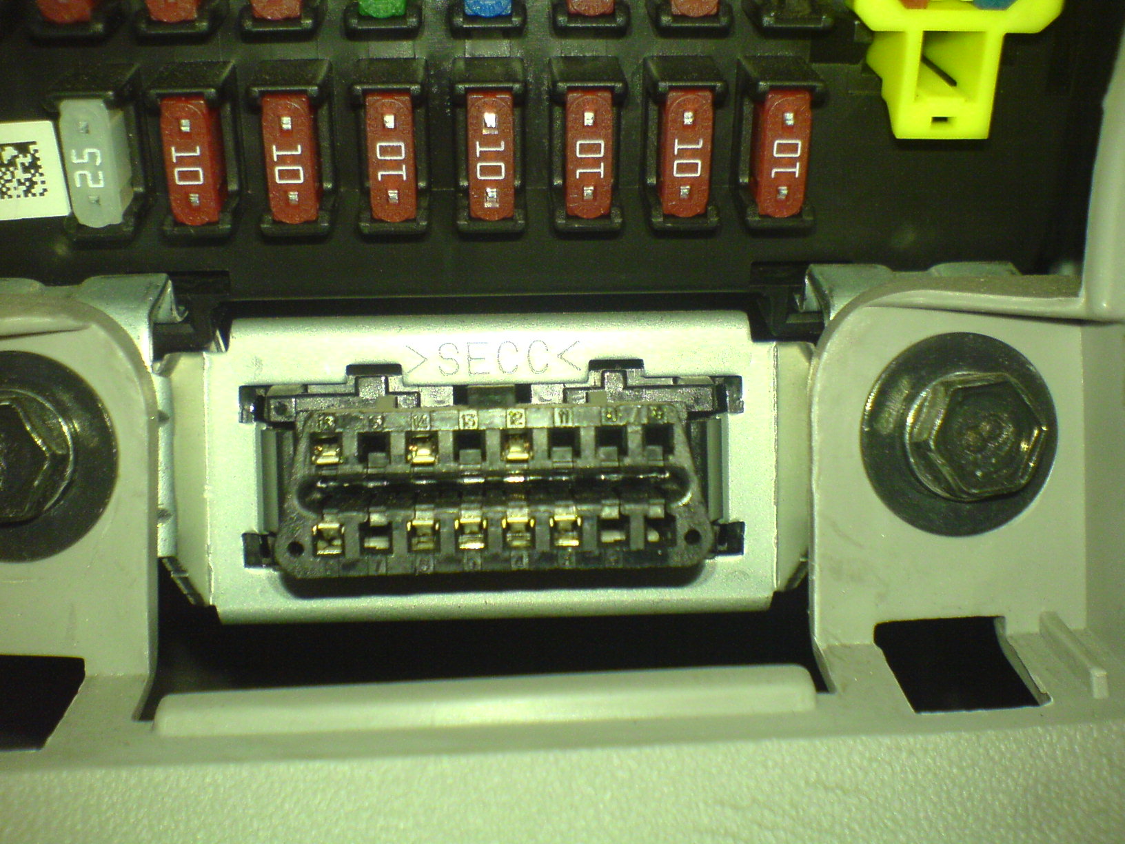

Сообщение chipsoft » Вс мар 30, 2008 12:08 am
Смотрел Hyundai Accent 2007 (1,4 литра), хотел подключиться к нему по K-Line, но в диагностическом разъеме OBDII отсутствует 7 контакт K-Line. Эти машины выходит только по CAN можно смотреть? Фото разъема прилагаю.
МИША
Сообщения: 170
Зарегистрирован: Пт мар 23, 2007 10:47 pm
Откуда: ОДЕССА
Сообщение МИША » Вс мар 30, 2008 12:28 am
Вообщето 6-14 это CAN.
Сообщение chipsoft » Вс мар 30, 2008 12:37 am
МИША писал(а):Вообщето 6-14 это CAN.
Выходит только по CAN можно смотреть? На российских Hyundai Accent кстати нет CAN.

Подтверждаю, пока не встречал на хундаях такого класса кан шины.

Сообщение МИША » Вс мар 30, 2008 1:00 am
Кажется с 2008 все производители на CAN должны перейти.

Сообщение iegova » Вс мар 30, 2008 11:08 am
AVA писал(а):Подтверждаю, пока не встречал на хундаях такого класса кан шины.
Ошибаетесь. Где-то с сентября 2007г. Hyundai (ЭБУ в салоне) , Kia (ЭБУ под капотом) с CAN-шиной. ЭБУ - Bosch 7.9.8

Сообщение AVA » Пн мар 31, 2008 2:14 pm
эх, понял что отстаю от жизни :( хорошо что на ланче х431 есть кан адаптер :)
