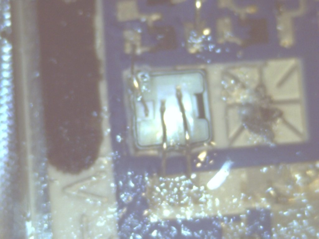

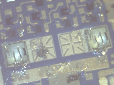

вылетели драйвера на катушки зажигания,оба канала, подскажите,как этот блок отремонтировать.

Блок под замену. Перед установкой нового проверить катушки - оба канала зажигания на ровном месте не вылетают. Правда есть ещё один момент - отгорела масса от ключей, но это видно даже визуально при вскрытии блока.

да блок принесли отдельно от авто,скорее всего в катушке межветковое, пробывали менять местами и второй канал накрылся. Да хотелось узнать о наработках, в ремонте. Транзисторы, судя, по всму, на вынос. нужно устанавливать. Какие-больше подходят, может ссылочкой поделитесь, о ремонте, покка собираю инфу, с Вашей помощью :?: :?: :?:
судя по всему, это те ключи. что куда цеплять :!: :?: :x

В любой HV240 записать нужный софт и перепривязать иммо (ну или без иммо). А менять ключи на керамике - это нажить себе страшный гемор, и в итоге после уймы убитого времени и усилий всё равно придти к замене блока. Не занимайтесь этой дичью, на керамике никто ключи не меняет. Да и машина не ягуар или ламборгини - блоков на разборках навалом.
