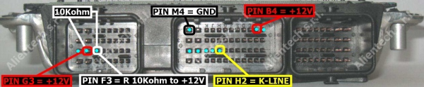

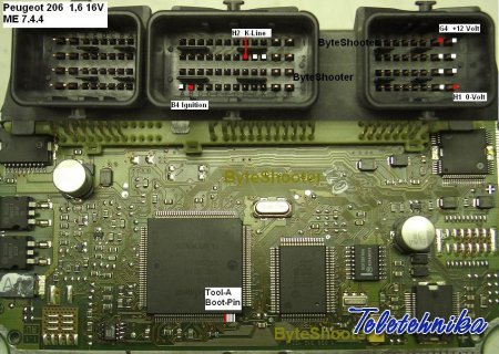

Принесли блок,с диагнозом аут.Подключил на столе и через вкладку чиплоадер Bosch ME 7.1, Bosch ME 7.5 вычитал без проблем,значит К линия жива и блок соответственно.Но на диагностику никак

Скорей всего в подключении не хватает где-то +12 вольт, для бута достаточно, а для диагнозы нет.

Так тоже пробовал.
