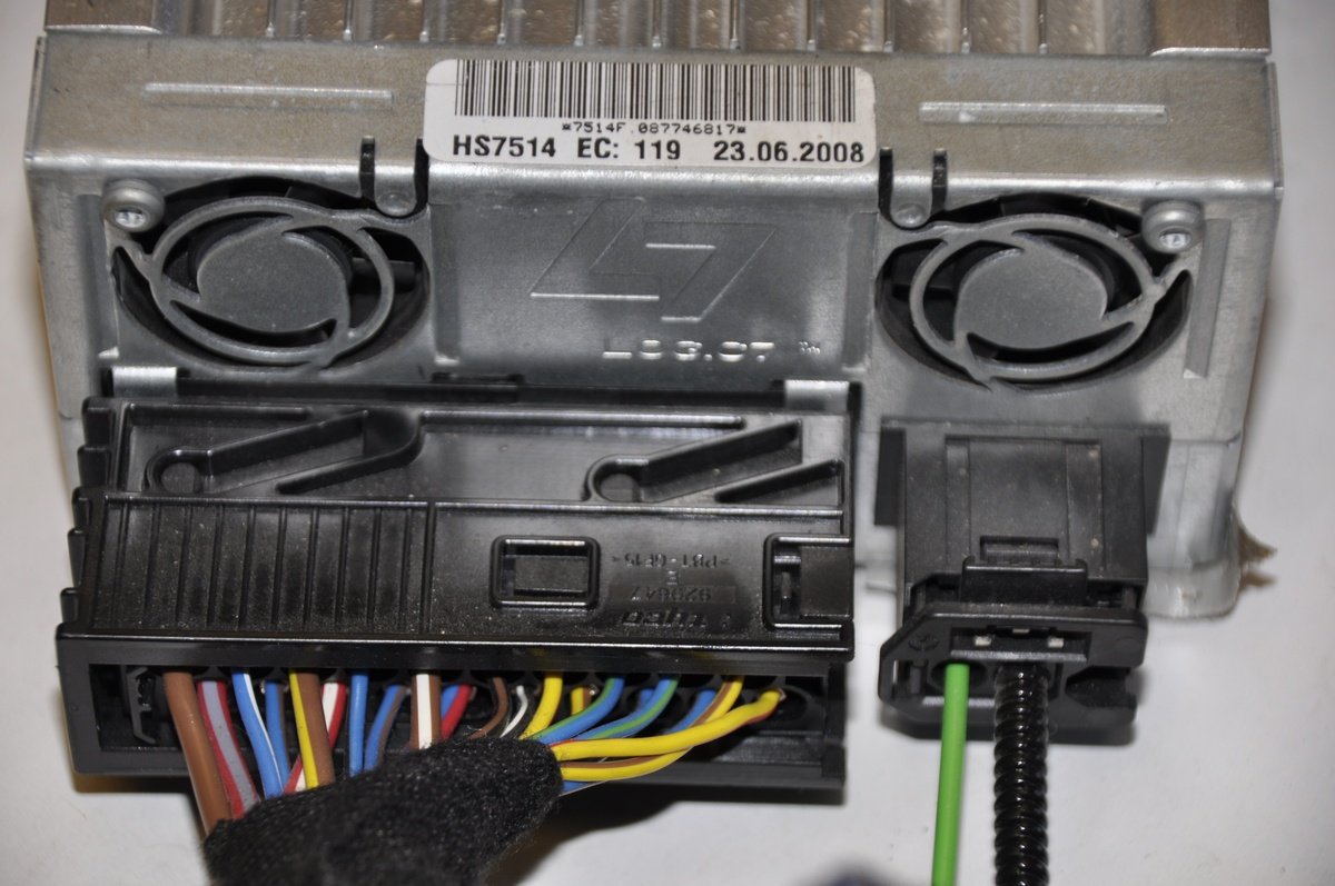

Товарищи кто силен в електронике?
Вот такая бандурина, кто сможет разобраться?

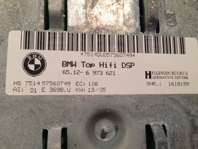

Усилитель от БМВ Е60.Пропал звук, усилок на диагностику не выходит, здесь есть люди разбирающиеся в электронике?
BMW Top HIFI DSP

Питание смотрели?

Re: BMW Top HIFI DSP
Питание сразу же смотрел.Это святое.Сашка писал(а): ↑Вс май 12, 2019 12:43 pmПитание смотрели?

Вопрос:При неисправном усилителе радио будет настраиваться?
Радио не настраивается как зависло на 102FM так и торчит там.Эквалайзер не активен и динамик на мониторе перечеркнут.Сдается мну что не в усилке проблема.В голове.
А что там на ролике в ютубе оно с черными руками 10 минут меняло предохранитель и долго-нудно одевало разём?
Это можно было замутить за минуты 2.А то и раньше.
А что там на ролике в ютубе оно с черными руками 10 минут меняло предохранитель и долго-нудно одевало разём?![]()
Радио зависло, а остальное работает?
Саша, неисправность замаскировал, закольцевал мульф оптоволокно звук прорезался.Мульф надо будет менять или забить на него.
Все зависло имею ввиду звук, ни радио ни парктроник ни системные звуки.Молчек.Сейчас работает.
Чуть по дурости не начал покупать усилок.Было бы как в фильме Ночь перед Рождеством.
